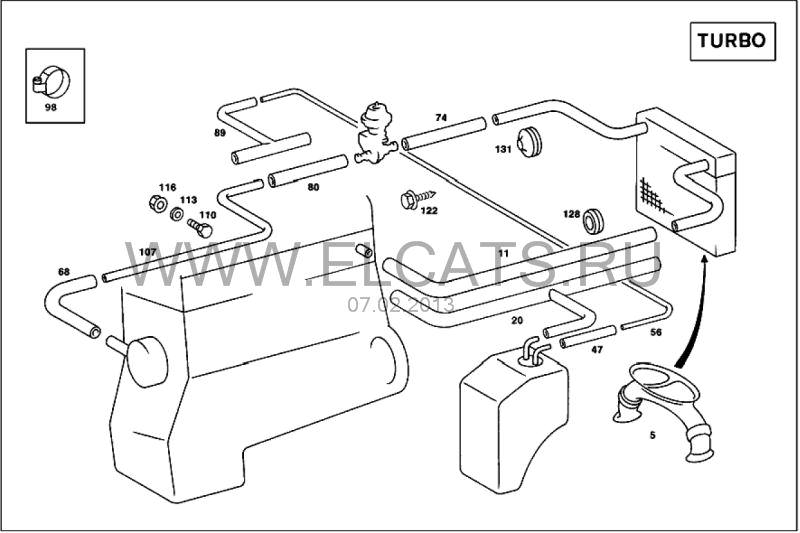

Опция 875 (бачок с системой подогрева жидкости омывателя)
Сообщение Jocontacter » 08 фев 2013, 23:51
Обогрев жидкости в бачке омывателя
Что-то скучно мне стало в последние дни а деньги на карточке не дают покоя. И вот я надумал добавить себе опцию. Итак...
Для тех у кого бачок на правой стороне машины:
Необходимы шланги и хомуты:
№41[A 201 832 46 94] ~ 240р.
№53[A 201 830 40 15] ~ 2100р.
№17[A 201 830 05 96] ~ 4500р.(для машин с катализатором)
№17[A 201 832 49 94] ~ 3300р.(для машин без катализатора)
№44[A 201 832 47 94] ~ 240р.
№59[A 201 832 11 15] ~ 400р.
№86[A 201 832 50 94] ~ 2000р.
№98[N 000000000665] x 3 3 x 100р. ~ 300р.
№98[N 000000000667] x 8 8 x 90р. ~ 720р.
№98[A 005 997 01 90] x 3 3 x 110р. ~ 330р.
Итого на шланги+хомуты, если покупать на exist с максимальным сроком доставки(цены Питерские):
для машин с катализатором ~ 10850р.
без катализатора ~ 9650р.
Для тех у кого бачок на левой стороне машины:
Про данную схему ничего указать не могу... У кого есть программа EPC(вроде) - напишите в подобном моему формате(№номер на картинке[артикул x количество] ~ цена) и я выложу это в шапке в этом месте...
Так-же для обоих вариантов собираем бачок:
[A 201 869 10 20] - бачок ~ 950р.
[A 201 830 04 61] - спираль ~ 5200р.
[A 126 869 06 08] - накладка бачка омывателя ~ 64р.
[A 123 869 01 72] - крышка навинчивающаяся, бачка омывателя ~ 113р.
[A 123 997 05 40] - прокладка крышки ~ 77р.
[A 126 869 02 14] - хомут крышки ~ 13р.
[A 000 869 04 98] - Вставка уплотнительная, накладки бачка омывателя ~ 95р.
[A 124 997 50 81]x2 - Уплотнительная втулка крышки ~ не пробивается
[A 201 997 95 82]x2 - Уплотнительная втулка спирали подогрева ~ не пробивается
[A 201 997 51 81] - Втулка бачка ~ 75р.
Итого на бачок со спиралью ~ 6600р.(кроме предпоследних втулок)
То, что необязательно(обычно у всех есть - берем, если пропили :D ):
[A 201 869 00 28] - Гайка крепления бачка омывателя ~ 23р.
[А 126 540 11 17] - Датчик уровня жидкости омывателя ~ 810р.
[A 124 869 02 21] - Насос жидкости омывателя ~ 1455р. (hella, заказ на 12 дней)
[A 123 997 36 81] - Уплотнительная втулка насоса ~ 50р.
Как собрать бачок - смотрим в теме REA
Обогрев шлангов форсунок омывателя
Детали:
№78 [A 201 860 00 92] ~ 1490р.
№72 [A 000 820 61 98] ~ 640р.
№69 [A 126 869 04 94] ~ 175р.
№87 [A 201 860 02 92] ~ 810р.(правая)
№87 [A 201 860 01 92] ~ 1000р.(левая - длиннее)
№129[A 126 820 11 11] ~ 1000р.
№84,93[A 000 995 38 65]x3 ~ 74р. x 3 ~ 220р.(не уверен что нужны - поясните плиз)
№81,90[A 004 997 01 90]x3 ~ 17р. x 3 ~ 50р.(не уверен что нужны - поясните плиз - они ведь и без опции вроде есть, так?)
№99 [A 000 995 52 44] ~ 65р. x 2 ~ 130р.
Итого: 5550р.
Форсунки(я неуверен, отличаются ли они от простых с подогревом?):
№105
До номера кузова: A 612173, F 815943:
A 201 860 09 47 7126 - левая ~ 1455р.
A 201 860 10 47 7126 - правая ~ 1458р.
С номера кузова: A 612174, F 815944
A 201 860 09 47 7007 - левая ~ 2260р. - че за хз??? Почему она так отличается по цене от остальных?
A 201 860 10 47 7007 - правая ~ 1458р.
Тем, у кого первый вариант кузова ~ 2900р.
Для тех, кому не повезло ~ 3700р.
Прибамбасы + форсунки ~ 8450р. / 9250р.
Всего за опцию выйдет от 30200 до 32200 тысяч - если заказывать через exist с максимальным сроком ожидания.
Ищем способы удешевления при минимуме колхоза. Конечно, если найти опцию на разборке - будет шикарно, но не всем повезет...

Форсунки... По форсункам - непонятки...
Вот их номера:
Вариант I
A 201 860 11 47 7126 - левая
A 124 860 06 47 7126 - правая
A 201 860 11 47 7007 - левая
A 124 860 06 47 7007 - правая
Вариант II
Хочется узнать, чем отличаются кузова - что изменилось начиная с номера 612174??? Они намного дешевле..

Пока форум не потерся, ребята писали про какой-то форум с нихромовыми нитями: http://webcache.googleusercontent.com/sear...=clnk&gl=ru
Кто знает, что за отчет, ткните носом?
у кого есть, может сфотаете эти шланги?
